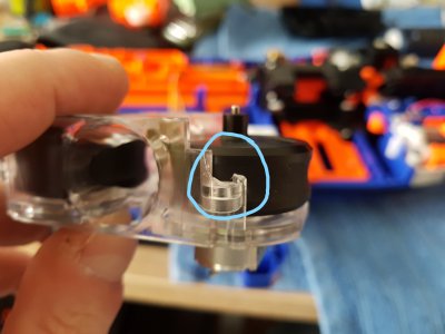

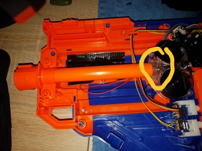

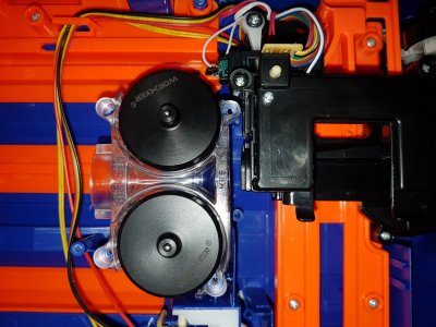

Moin, ich habe es gewagt, einen Worker 435 Cage (für Stryfe, Swordfish, Dominator und Rapidstrike) mit den Smooth Wheels in die Infinus einzubauen.
Das Problem ist ja die Passgenauigkeit, der oberen, rechten Verschraubung. Dementsprechend habe ich am Cage der Befestigungsschraube, etwas vom Rahmen entfernt und in der Infinus, das Schraubenloch flexibler gemacht.
Zusammen mit den Meishel 2.0, Cage und Wheels passt es mit ein bisschen drücken. Man muss halt zuerst die 3 Befestigungspunkt finden und dann, mit einem Schraubendreher, den vierten nach untern drücken. Dann macht es klick und fest schrauben.
Das einzige, was am Cage auffällt ist, dass das Verbindungsrohr zwischen Cage und Gehäuseausgang ca. 6mm zu kurz ist. Ich habe aber noch Reste, so dass ich das heute noch machen kann.
Die Mosfet Steuerung mit UBEC ist schon fertig und funktioniert. Voltmeter und ein Schalter zwischen Steuerung und LiPo zum Einschalten kommen auch noch.
