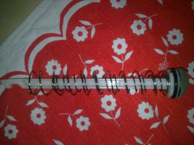

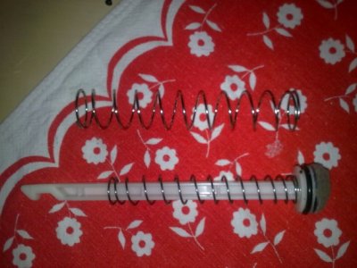

also ich hab ja 12 volt drinnen.Sie ist zwar schneller,aber bei der schussweite hat sich nicht geändert.
Ps an mater_of_hardcore:Ich hab ne bohrer der 220mm lang ist und 9mm dick ist.

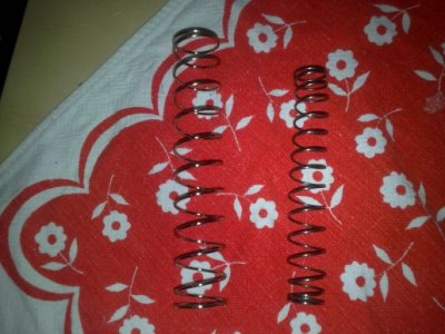

Na dann ist dieser beschissene X-Power Blaster ja doch zu was gut.
Danke für den Tipp.
Werde wohl auch die Feder reinnehmen und auf 12Volt hochgehen.

Ich hätte auch nicht gedacht das man den bekopten Blaster
noch mal gebrauchen kann, aber die Feder is nicht schlecht.
Zu den 12V.
Mit den 9V die standartmässig drin sind schiesst die Stampede ungefähr
halb so schnell wie vorher, mit 15V etwas schneller als normal.
