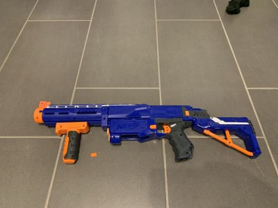

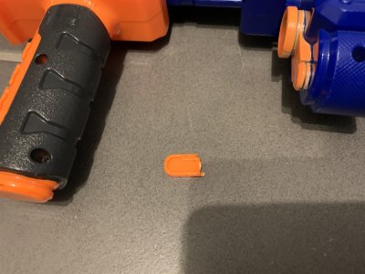

Hoffe bin hier richtig. Ich habe eine Nerf Retaliator. Leider ist mir der Nippel abgebrochen welcher glaube ich dazu dient die Nerf Pfeile zu halten vorn im Lauf. Ich sende mal ein Bild. Die Nerf klemmt als, wenn ich Sie laden tue. War vorher so, deswegen hatte ich sie geöffnet und gesehen, dass dieses Teil nur noch gerade so dran hing. Jetzt ist es komplett ab? Ist das Teil wichtig? Wenn Ja, was kann man jetzt noch machen? Bestellen kann man das denke nicht oder?

@Jimbo21 herzlich willkommen im Forum erstmal.
Was dir gebrochen ist war der dartgate, ohne ihn werden darts nicht in die Kompressor-Kammer vom Blaster gesteckt und damit nicht ordentlich abgefeuert.
Ich kann dir den Thread hier empfehlen:
https://blasted.de/threads/idee-der...tz-handel-und-tausch-von-ueberbleibseln.3217/
Da sollten einige das Teil noch über haben weil Retaliator gerne modifiziert und die original Teile durch Produkte dritter ausgetauscht werden.
LG Oskar
2.812
Jo das ist das Dartgate.
Das drückt den Dart in die Breech.
Ohne das Teil wirst Du nicht mehr viel Leistung haben.

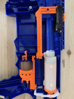

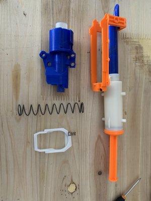

Ich benutze mal weiter diesen Thread hier. Ich habe mir jetzt ein Modding Kit von einem Uswr hier besorgt. Habe nun die Nerf mehrmals auf und wieder zu gemacht. Ich bekomme es einfach nicht hin. Wollte mich eigentlich nicht Stunden damit beschäftigen. Die Feder will sich irgendwie nicht so recht spannen ? Der Abzug bleibt ohne Funktion bzw. ist nicht gespannt. Könnt ihr mir helfen ? Brauche Hilfe in welchem Zustand alles innen drin sein muss, wenn ich es dann zusammen baue. Ich schicke euch mal paar Bilder, dann könnt ihr sehen. So baue ich es dann zusammen, aber die Feder spannt sich nicht. Mir wurde gesagt die ganzen weißen Teile am Abzug sollen raus, also die Sperren.
4.959
ich kann zumindest keine Fehler beim Zusammenbau sehen, wenn der Catch nicht arretiert, ist entweder die Catchfeder zu schwach oder der Plungerkopf kommt nicht weit genug nach hinten um zu arretieren. Versuch mal den Blaster ohne die Endkappe(Aufnahme für die Schulterstütze) zu spannen. Den Blaster zuschrauben und oben gut zusammen halten. Blaster spannen bis die Plungerrod hinten rausschaut und die dann ziehen bis der Blaster einrastet. Vorsichtig, dabei kann man sich böse die Finger klemmen.

Ja, wenn du den Zapfen meinst, welchen ich meine, dann ja. Also der Zapfen der dafür sorgt das man den Schlitten zurück zieht.
1.428

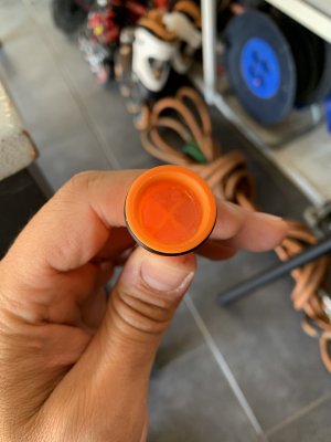

Die häufigste Ursache für das beschriebene Problem findet man an dem Plungerkopf. Oft wird dieser nicht mehr weit genug nach hinten gedrückt, wo er dann in den Catch einrasten würde. Das lässt sich relativ einfach beheben, indem man schrittweise Centstücke vorne in die Aussparung einklebt, testet und bei Bedarf weitere einklebt.
Der Plunger hier ist zwar aus einem anderen Blaster, aber das Prinzip bleibt gleich:

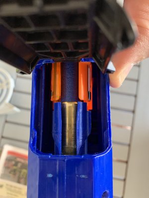

Also wenn ich die das erste mal spanne nach Magazin einlegen sieht es so aus oben in der Klappe. Hier ein Bild.

5.918
Achso, du kannst nicht mehr zurückziehen! Das hatte ich nicht geschnallt. Hast du Silikonspray im Haus? Das wirkt manchmal Wunder.
