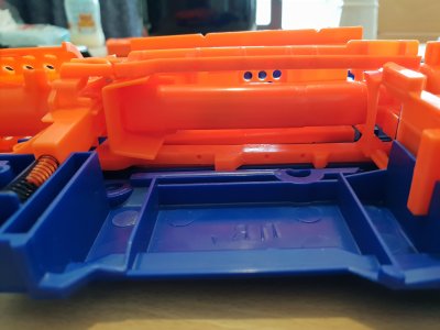

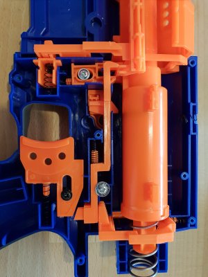

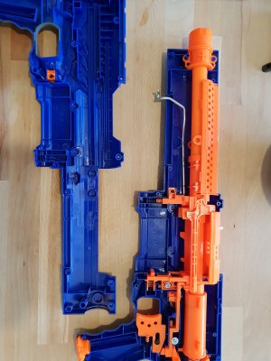

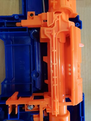

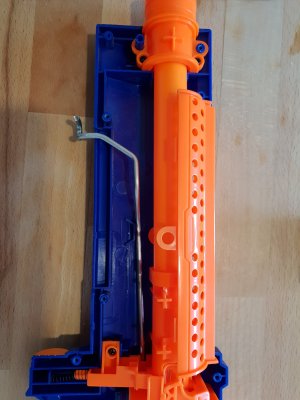

Hier sind die Bilder von den Innereien. Ich hoffe sie sind aussagekräftig. Falls ich aus einem anderen Winkel o.ä. fotografieren soll, einfach sagen...

Ich denke nicht. Wenn ich mir das Bild ansehe, bei dem man vin unten auf die Breech / den Schlitten schaut, sehe ich schon, das der Schlitten ein wenig an der vorderseite hochsteht - ich glaube nicht, das das so muss, aber ich kann es nicht mit 100%iger Warscheinlichkeit sagen, da ich keine AT besitze.
Für mich sieht das schon nach einem Fehler aus - auch wenn lt. Schlittenposition dieser wohl ganz vorn ist und das Dartgate offen sein sollte, bei geschlossener Shell das aber nicht der Fall wäre, da man ggf. den Schlitten nicht bis vorne bekommt.
