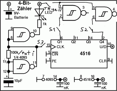

Eine vorläufige schaltung aber mit anden ics S1 und S2 sollen an den auswahlschalter kommen S3 soll ein taster werden der registriert wie oft der pusher draußen war.
Trigger dort wird die leitung die vom trigger kommt in reihe geschaltet und am anderen ende mit pin 3 und 4 vom 4093 verbunden wird.
Wie gesagt eine vorläufige Schaltung die ich demnächst mit einem Programm testen werde alles ohne Gewähr.
Das wird nicht klappen, die ICs können nur einige 10mA treiben, ihr braucht mindestens 2,33A (zumindest wenn ich meine Stryfe als Referenz nehme, 14W@6V=2,33A). Dazu müsst ihr eine Verstärkerstufe nachschalten. Im einfachsten Fall einen MOSFET der bei Logikleveln sicher schaltet. Der sollte durchaus großzügig dimensioniert sein, also ein 10A Typ.

Danke Lorcan war mir selber unsicher was den Strom angeht ist ne ewigkeit her das ich Elektrotechnik im Unterricht hatte ganz zu schweigen vom entwickeln von Schaltungen die gabs nur in der SPS Technik aber das selbe Prinzip.
4.370
Wie du in der Shoutbox schon vermutet hast, musst du die Taster entprellen.
Prellfreier Schalter / Taster entprellen
Der Taster mit dem Taktgenerator zu koppeln würde wermutlich nicht viel bringen, abhängig von der Taktfrequenz des Generators.

Das Entprellen geht ganz leicht mit einem passiven Tiefpass aus Widerstand und Kondensator. Dieser Taster (am Abzug?) müsste eigentlich nur das Zähler-enable-Signal(CE) setzen um den Zähler zu starten und damit den Zählvorgang.
Das Taktsignal würde ich genauso über ein R-C-Tiefpass abfangen, um das Signal zu erzeugen empfiehlt sich eine Gabellichschranke die den Dartpusher überwacht. Die Grenzfrequenz für den Tiefpass bei ca. 100Hz wäjhlen und gut ist(Tiefpass ? Wikipedia).
