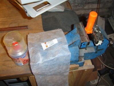

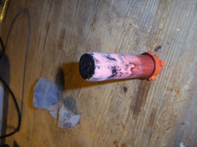

So, kurz für alle die eine Recon modden und keinen BT-Plunger aus aluminium bestellen wollen.
Hab den Mod bei ner Recon von nem Kumpel durchgeführt.
Die Gun läuft seit 2 Monaten ohne Probleme mit AR raus und stärkerer Feder.
BEVOR ihr die Gun gemoddet benutzt den Plunger mit 2 Lagen feiner Fasermatte und Epoxidharz verstärken. Das Ganze abschleifen und ggf. ansprühen.
Das Loch wo der Plunger rauskommt muss nun vergrößert werden und der Aufsatz für die Schulterstütze passt nur, wenn ihr den Teil wo der Plunger reinläuft absägt.
Lasst euch irgendeine schöne Abdeckung dafür einfallen. Z.B. mit Lochblech wie bei meiner Recon:
http://www.blasted.de/asset.php?fid=1370&uid=408&d=1300658831
P.S.: und glaubt nicht, dass euer plunger die one&only-ausnahme ist, die wundersamer Weise hält. Das rächt sich...

Das, was fatma666 im Eingangspost beschreibt, IST Glasfasermatte. Und das "Zeug" ist das genannte Epoxidharz.
