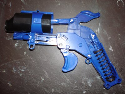

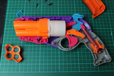

Ich befürchte die Baumarktfeder wird in der 4 Victory nicht passen.. zu breit für die Aufnahme..
ich werds mit der Vorspannung versuchen..
6.619
Die Feder der Doublshot ist deutlicher Stärker als die der HS.
Wäre vorkompromiert evtl eine Option.
Hab die Maße aber nicht mehr im Kopf
ja, ok, dass erklärt meine Beobachtung
gefühlt ist die Auswirkung in der 4Victory bei mir eher negativ.... dann brauche ich ja keine Alternative testen,
