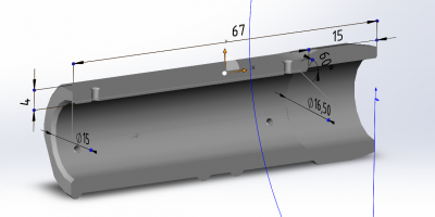

Ich hab schon vor einem halben Jahr Mal einen scar Lauf für meine Alpha xzeus modelliert, das Projekt dann aber auf eis gelegt, weil ich nicht wusste welche Parameter jetzt am besten sind.
Hab auf winken von Scorp gestern Mal das Modell auf 3 strings - 1/3 twist - 5cm ge-updated. Sobald der erste Prototyp passt, werde ich das Design auch für 16mm OD rohr und gängige messinggrößen adaptieren. Wenn ihr noch neue Erkenntnisse habt, zB zu nem idealen Rohr ID für den scar, dann haltet mich auf dem laufenden :)

11.475
Schnur kann man halt nicht „rund“ oder „Geschwungen“ an der innenwand laufen lassen.
Die spannt sich ja immer „grade“...
4.213
ein gedruckter ist auch (toleranz mal aussen vor) über die volle länge gleich weit bzw eng. die bremswirkung sollte also theoretisch nicht ganz so stark sein.
allerdings ist schnur flexibler, was sich in der theorie ebenso positiv auf die bremswirkung auswirkt.
und die gedruckten züge wären niemals so fein und glatt, wie die schnüre, vermute ich mal. von daher, schnur scheint durchaus die bessere wahl zu sein.
