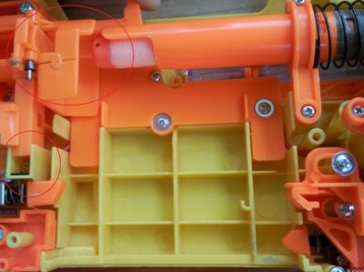

Zu diesem Zweck habe ich Standardmoddingprozeduren ( http://www.captainslug.com/nerf/ls_inside_3.jpg ) vorgenommen, die meines Erachtens auch erfolreich waren.
Was vorher beim Schießen bereits vorkam, ist jetzt leider durchgängig der Fall: Ladehemmungen. Hier das Standardproblem: Der Dart bleibt (EGAL ob nur 1 Dart im Magazin oder mehrere) im Bolt stecken. Auch bei mehrfach Schussversuchen tut sich nichts.
attachment.php
Das klingt erstmal verdächtig nach Dart-Tooth-Fehler. Dazu habe ich bereits diverse Forenthemen auswendig gelernt:
http://www.blasted.de/t1154/
http://www.blasted.de/t1412/
http://www.blasted.de/t1016/
http://www.blasted.de/t714/

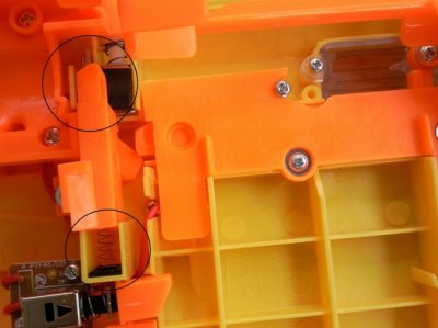

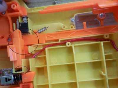

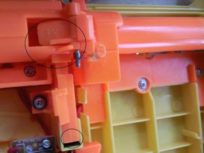

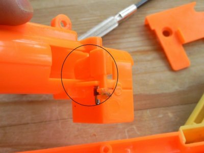

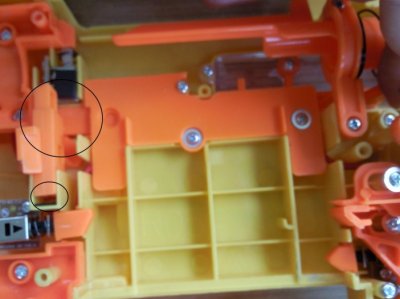

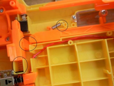

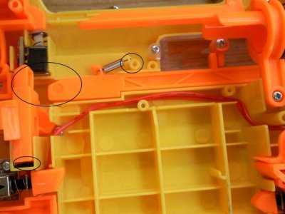

Leider konnte ich den Fehler nicht direkt finden. Deswegen hier eine Bilderserien bei der ich nach und nach die Stampede weiter zerlege und den Darttooth mal mit der Schiene runterdrücke oder nicht:
attachment.php
Darttooth (="DT") unten
attachment.php
DT unten2
attachment.php
DT oben
attachment.php
DT oben2
attachment.php
ohne "Chamber" - DT oben
attachment.php
ohne "Chamber" - DT unten
attachment.php
ohne Abdeckung - DT unten (Anomalie)! Mann nur dran tippen dann geht der DT wieder nach oben, bleibt ansonsten aber oftmals seltsamerweise unten hängen, obwohl die Boltschiene nicht am DT dran ist.
attachment.php
ohne Abdeckung - DT oben
attachment.php
attachment.php
Chamber - Federklappe
Batterien frisch aufgeladen, ich zweifle dass es daran liegt. Standard Alkaline D 1,52 V Batterien (auch mit Voltmeter nachgemessen). Wenn das mit der Ladehemmung weg ist tune ich mit 2xAA zu D Adaptern und 12 AAs auf.
Ich hoffe sehr ihr könnt einen Fehler finden, oder mir einen Tipp geben. Ich bin die kommenden Tage am Modden und hier in diesem Thread möglichst oft anwesend.
HELFT MIR!

deine Anomalie hört sich irgendwie fehlerlastig an?
Ich hatte das Teil mal falsch eingebaut und dann ging nichts mehr an der Waffe.

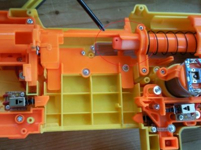

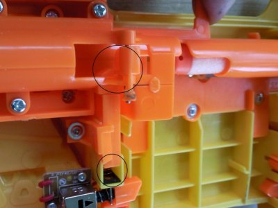

Hab die Stampede noch offen vor mir liegen. Hab mal den DT näher angeschaut. Die Anomalie liegt an der dünnen Feder die ihn nach oben drückt. Da diese nicht mittig unter dem DT sitzt sondern weiter oben, drückt sie zu einem kleinen Bruchteil schräg und deshalb den DT ein bisschen gegen Hüllenseite, weswegen er ohne Einfluss der Boltschiene unten stehen bleibt.
Ich könnte mal ein anderes Federchen mittig drankleben, um zu checken ob es daran liegt. Aber die Anomalie bewirkt ja auch nur dass der DT unten bleibt (was doch eigentlich gut sein müsste oder?).
Hatte auch schonmal Probeweise DT und das Chamberfederkläppchen ausgebaut, aber die Ladehemmung blieb trotzdem.
Ich probier das mal mit der Feder... Für weitere Ideen und Lösungsansätze bin ich dankbar!!!

Was passiert denn bei deiner Ladehemmung?
Laüft die Stampede an aber lädt nicht voll durch?
Was sind das genau für Batterien die du verwendest?
(z.B. Alkaline oder Kohle-Zink)

Er lädt den Dart zu 2/3 in den Bolt und versucht ihn wiederholt abzuschießen, kann ihn aber anscheinend nicht auswerfen. Die Elektronik und die Wurfmechanik scheint zu funktionieren, da blockiert nichts. Es wird irgendwas mit den DT, der Bolt Schiene oder dieser Chamberfederklappe zu tun haben..
Wie du sagtest - sie läuft an, klingt genauso wie beim schießen, aber lädt den dart nur zu 2/3.
Gerade habe ich NiMH D Akkus, aufgeladen, mit 1.500 mAh und gemessenen 1,52V Einzelspannung, verwendet. Ich könnte auch mal mit 12 AAs arbeiten wenn du mir das empfiehlst?!

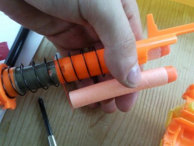

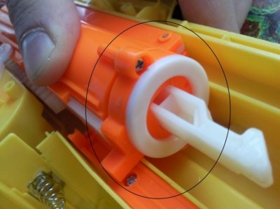

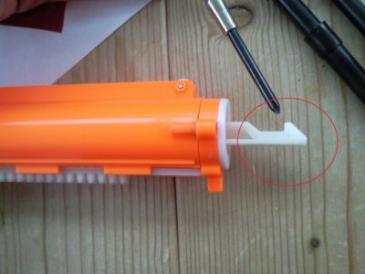

@fatma666: Habe mal die Plunger-catch spring bei http://modworks.blogspot.com/2010/09/nerf-stampede-catch-control-spring.html probiert - daran liegts schonmal nicht. Ich probier jetzt erstmal die "Anomalie" des DT zu beseitigen, indem ich beim DT noch ne kleine Feder mittig platziere..

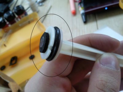

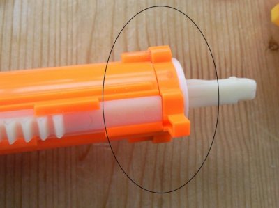

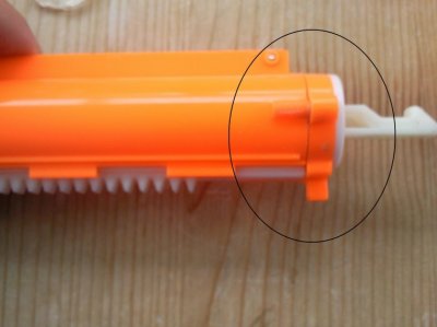

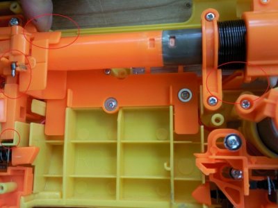

Eines ist mir noch aufgefallen - vielleicht liegts auch daran. Als ich nach dem Modding die Plunger Chamber zusammengesetzt hab, hatte ich das Gefühl die Teile passen nicht mehr so recht zusammen. Könnte es daran liegen?! Wenn ja warum gehen die Teile nicht mehr gescheit zusammengeschraubt?
Hier Bilder dazu:
attachment.php
attachment.php
... das mit den Bildern ist so ne Höllenarbeit :Ü Handykamera, mit Bluetooth auf PC, Bearbeiten und Dateigröße verringern, in Anhang, ins Forum linken.. :juggling:

@Spielkind
zu deinen Bildern:
Bei mir steht der Plunger-Deckel auch ein bischen ab, liegt wohl am Druck der Feder.
Aber das bei die ist schon extrem.
Hattest du auch die Zahnstange unter dem Zylinder entfernt?
Ansonsten könntest du auch versuchen die original-Feder nochmal einzusetzten und zu testen.
Spielkind
Neugeboren
13

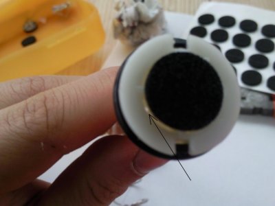

Es sieht nach Druck der Feder aus - aber: wohl kaum. Denn ich hab die Feder nicht ausgewechselt. Nur aus diesem Guide (Mod Works: Nerf Stampede Mod Guide!)..
den AR entfernt,
die Plunger Pod Luftversiegelung mit Kleber
ein Plunger Padding
und eine O-Ring vergrößerung (mit Kleber unter dem Ring)
vorgenommen.
Feder hätte ich zwar gern ersetzt, aber da weder Obi, noch Bastelzentrale noch Technikersatzteilfachwarengeschäft keine einzige Feder führten, habe ich keine gefunden (ohne eine über Ebay aus den USA zu bestellen) :Ü ..
soll heißen: Es liegt NICHT an der Feder dass das Ding so weit rausschaut! Keine Ahnung warum.. ich schraubs nochmal auf und versuch mal die Ursache zu finden...
Jeder post hilft mir, also ruhig fleißig antworten und nachdenken!

Hi Spielkind,
das ist definitiv dein Fehler. Das darf nicht so aussehen. Der Deckel muss sauber auf den Plunger passen.
Aufschrauben und gucken, wo das Problem ist. Das muss passen.
Sieht so aus, als würdest Du unten an dem verlängerten Teil der Zahnstange anecken.
Wenn der Plunger-Deckel so schräng steht wird der Catcher wahrscheinlich nicht ausgelöst.
Außerdem zerlegts Dir so die Mechanik auf Dauer
Stärkere Federn für die Stampede gibts übrigens bei mir und nicht in Übersee ;-)
hier nochmal ein Bild wie das aussehen muss. Deckel und Plunger schließen sauber ab

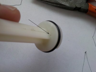

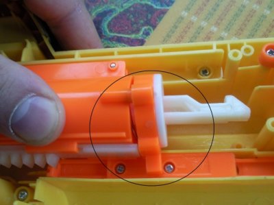

was ich jetzt gemacht habe:
habe nen Rest des AR entfernt, da hing noch ein bisschen was drin ^^..
hab noch nen super passenden Ersatz O-Ring gefunden
die noppen die in den Deckel des Plunger Deckels kommen waren zu dick. Hab die vorsichtig per Hand abgefeilt und jetzt sitzen sie straff aber korrekt auf. Fotos:
attachment.php
attachment.php
ich bau grad wieder zam und schieß dann mal Probe
Schlechte Nachricht - es bleibt Spannend: Die Ladehemmung bleibt. Der Dart wird stark angesaugt und blockiert dann mit dem nächsten kommenden...

Kann es ein, dass Dein dart durch das Entfernen des ARs zu weit nach hinten kommt und dann ein zweiter Dart aus dem Clip sich vor den ersten schiebt?
Man kann den AR aus ner Maverick mit nem Stempel vorsichtig in den Lauf hämmern, so, dass man wieder einen Anschlag für den Dart hat.
Der muss natürlich da liegen, wo vorher der Stift war

Weist du was - das wirds sein:
Erst hatte ich den AR ausversehen nur teilweise entfernt, sodass das zylindrische Halterstück noch im Rohr hing. In dieser Situation wurde der Dart zu ca 2/3 eingesaugt und wurde dann vom unten kommenden noch angeknickst.
JETZT habe ich das AR Stückchen raus, und nun wird der Dart voll angesaugt.
Das ist es. Ich schau mal ob ich ein Ersatzteil finden kann bei dem der Dart nicht voll hineingesaugt wird. ansonsten bau ich halt wieder den AR irgendwie ein.
Ich halt euch auf dem Laufenden
fatma666 - DANKE :haha: !! Ich weiß zumindest schonmal zu 97% dass das das Problem ist!
edit:
@pfeyffer: klingt sogar noch besser. Hab jetzt nur den Plunger mit Plungerchamber und Bolt hin der Hand und mit einzelnen darts getestet. Es gibt manchmal eine kleiner Verzögerng zwischen Ansaugen und schießen - d.h. vermutlich hast du Recht und der Unterdruck vom Ansaugen ist noch zu groß bevor er abgefeuert werden kann. Ich öffne mal das Luftloch als nächstes. Falls das nicht klappt: Hab noch passende Röhrchen und alte AR ähnliche Teile einer alten Softair gefunden die mir helfen könnten..

... ich hatte bei meiner das problem, das ich ausversehen den catch falschrum eingebaut habe...
der plunger catch ist hinten das weisse teil, was den plunger nach hinten zieht und zum auslösen nach unten geht, check mal ob das richtig rum drin ist, ist auf deinen bildern nämlich nicht so gut zu sehen...

@lakes: schau mal ob der catch Haken richtig sitzt, obwohl ich sicher bin dass er das tut:

Hier nochmal die Luftlöcher (frei gemacht), das Padding und die (eigentlich 2) O-Ringe zu sehen:
attachment.php
attachment.php
attachment.php
ich baus jetzt wieder zam und versuchs erneut...

Du gehst ja ab, dein O-Ring muss ja sowas von dicht sein.
Du könntest natürlich auch probieren das kleine Luftloch im Plunger zu erweitern,
aber ich denke du solltest eher Maßnahmen ergreifen, die sich rückgängig machen lassen.

Ok - ich versuch erstmal nen AR Ersatz zu basteln - das Luftloch erweitern ist die nächste Maßnahme, aber ansonsten nicht schlecht!

Besser den alten O-Ring wieder reinbauen.
Wenn etwas nicht funktioniert, dann "back to the roots",
also die modifikationen rückgängig machen und von vorne anfangen.
