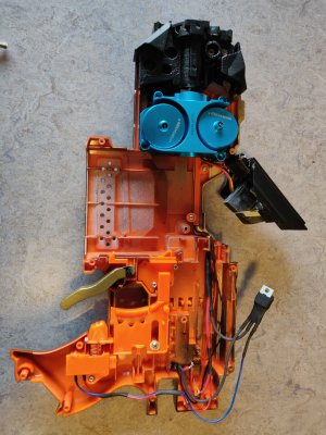

Hey Ihr,
ich habe es befürchtet, irgendwo ist ein Fehler. Die Motoren drehen sich sofort, das dürfte nicht sein.
EDIT: das Bild zeigt wie man es NICHT macht. + und - sind vertauscht.
Hast du evtl das rote und schwarze Kabel, welche vom Cage zum Stromkreis gehen vertauscht? Kann das im Moment schlecht auf dem Handy erkennen, deswegen frag ich
1.429
@Kadaron da der Mosfet schon in Schrumpfschlauch gepackt ist, kann ich es anhand der Schemen nur vermuten, aber für mich sieht es so aus, als wäre Source und Gate vertauscht. Vergleiche doch mal mit diesem Diagram:
Wie gesagt, meiner Meinung nach ist bei dir grau und blau vertauscht.
Kadaron
54
Hey Ihr,
nachdem ich fast verzweifelt bin, da ich keinen Fehler in der Verkabelung finden konnte bin ich diesem Hinweis nachgegangen:
Das war es, es waren "einfach" die Pole am Batteriefach vertauscht. Nun läuft alles. Wenn es klappt baue ich die Woche weiter.
Danke für die Hilfe!
PS das Bild habe ich gelöscht, da es nicht verwirren soll. Poste dann nochmal das Richtige

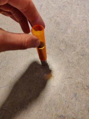

Moin,
nochmal eine doofe Frage. Bei dem Worker-Kit ist ja ein Plastik- (orange durchsichtig) und ein Metallrohr enthalten. Das Plastikrohr lässt sich gut in den Flywheel Cage stecken, das Metallrohr hat jedoch sehr viel Spiel und würde einfach raus rutschen. Warum braucht man überhaupt 2 Rohre?
Grüße
Dagobert
216
@Kadaron : Genau darum, weil die ineinander gehören Das Metallrohr ist der eigentliche Lauf, schön glatt damit der Dart flutscht, das Orange dient nur als Adapter. Nicht nach dem Sinn fragen, Rohre zusammenstecken, das ganze in den Cage, Blaster Zusammenbauen und glücklich sein.:D
Kadaron
54
Wie verhindert Ihr, dass das innere Rohr rausfällt? Verkleben?
3.692
Wenn das im Drehadapter steckt kriegt man es nicht raus... xD Hier in der Hyperfire:

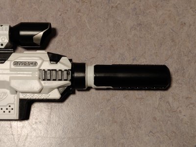

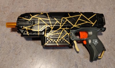

Ok ich habe es ganz gut verkeilt bekommen muss aber die Länge noch anpassen. Was denkt Ihr, soll ich noch den Laufadapter anbringen (damit man Schalldämpfer o.ä. anbringen kann)?
Bin im Moment unsicher da die Stryfe so schön kompakt aussieht. Dafür müsste ich eben den Lauf kürzen.
Der aktuelle Stand: siehe Bilder :yay:

Ich würde es tatsächlich davon abhängig machen wie du den Blaster bequem trägst und nutzt...

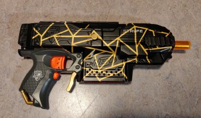

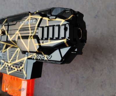

Trigger und Revtrigger würde ich nun tatsächlich noch gegen goldene Druckteile tauschen... Davon gibts haufenweise Varianten auf Thingiverse... Wie sieht das ganze denn von vorne aus? Da müsste doch eigentlich ein großes Loch sein, wo der Laufadapter und der Rest dazu war...
Kadaron
54

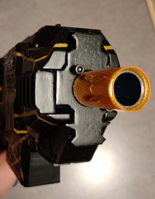

Guten Abend,
ja wenn ich qualitativ gute Teile finde (schwarz wäre auch ok) werde ich die noch tauschen.
Ne ne da ist kein Loch, das ist ebenfalls verschlossen. An den zwei Schrauben kann der Adapter befestigt werden.

Dagobert
216
Die Lösung mit deinem "Vorderteil" gefällt mir sehr gut. Ich glaude das wird ich in meiner übernächsten Stryfe auch so handhaben.
Und zum Thema Trigger/Rev Trigger, lackiere die doch einfach in Gold. ;)

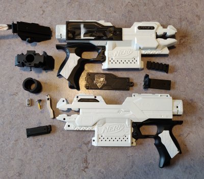

Hey Ihr,

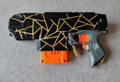

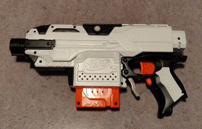

habe heute noch den Lauf gekürzt, da ich ja ohnehin den Blaster so kompakt wie möglich halten wollte. In Beitrag #1 habe ich Mal neue Bilder angehängt.
Die Arbeiten am 2ten Blaster haben ebenfalls begonnen :)

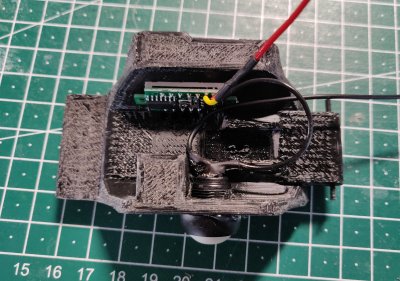

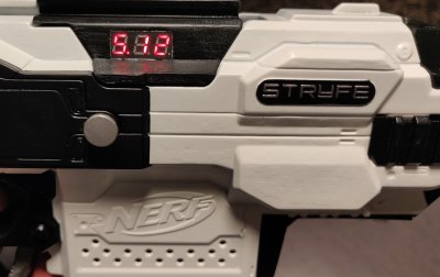

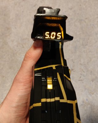

Hey Ihr,

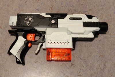

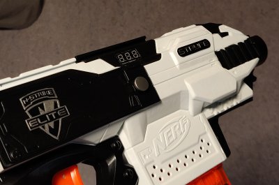

ich hatte wieder etwas Zeit zu basteln. Case ist soweit fast fertig. Die Jamdoor habe ich stark modifiziert, hier ist nun ein Voltmeter und ein Schalter verbaut. So wie sich das für Star Wars gehört ist die Anzeige in rot.

mal wieder ein kleines Update von Blaster 2. Elektronik ist komplett verbaut. Die Lösung mit der Jamdoor gefällt mir ganz gut, hätte ich bei dem anderen Blaster auch so machen sollen :rolleyes:.
Die Anbauteile sind noch in Arbeit...

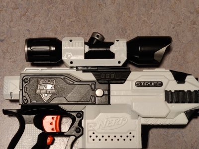

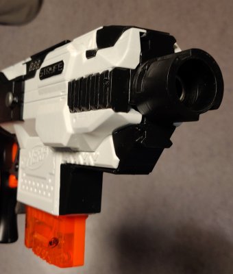

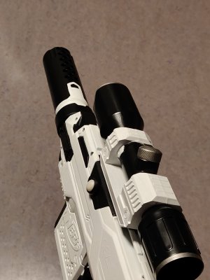

Hey Ihr,
hier das nächste Update, nun mit Zielfernrohr und Laufverlängerung. Kennt durch Zufall jemand eine abnehmbare Schulterstütze. Gibt es sowas überhaupt oder sind die alle "nur" zur Seite klappbar?
Desasterblaster
391
@Kadaron ich bin mir jetzt nicht sicher, ob ich dich richtig verstehe, aber alle Nerf Schulterstützen werden über den Adapter angesteckt und können abgenommen werden - falls du eine von einer Retaliator brauchst, gib Bescheid... Klappbar ist eine Ausnahme.
Schwarz weiss ist übrigens sehr schön geworden :)
Kadaron
54
Ja ich verstehe, habe das vielleicht etwas ungenau erklärt. Man hat ja am hinteren Ende der Stryfe den "Adapter" an welchem man eine Schulterstütze anbringen kann. Ich suche nach einer Lösung diesen Adapter abzudecken und an dieser Abdeckung dann den "restlichen" Teil der Schulterstütze anzubringen. Der Grund dafür ist, dass dann der Adapter schön abgedeckt ist.
Wenn es das nicht gibt müsste ich eben einmal einen Deckel wie bei meiner anderen Stryfe verwenden und einmal eine Schulterstütze. Das ginge natürlich zur Not auch.
Danke für das Lob :)
