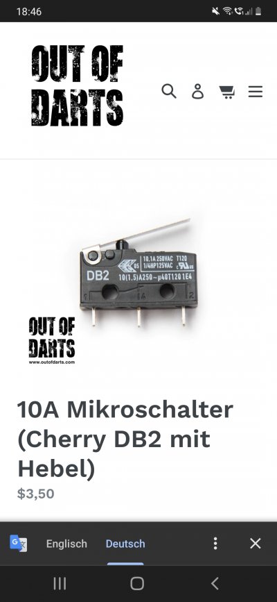

Ich habe noch nicht gelötet. Ich kenne aber jemanden der mir das zeigen kann. Wieviel Kabel mit welcher Länge braucht man dafür eigentlich? Muss ich mir da auch so einen Schalter wie beim Worker kit kaufen? Würde dieser funktionieren?
kabel braucht man immer - wenn man mit Flywheelern zu tun hat. Liegt daran, das man nicht unbedingt nur einen hat (sondern kurzzeitig auch mehr - oder solange bis man feststellt das die Flywheeler nicht zum eigenen Spieltyp passen). wenn da je 5m auf der Rolle sind kann man (wenn man von Lötproblemen etc. absieht) gut und gerne einige Stryfes von "Löten".
Kleiner Tipp - egal mit welchen Motoren oder Cages: normal sind die Motorpole gekennzeichnet; immer einen "falsch herum" anlöten - dann drehen beide in eine Richtung (also gegenläufig, so das ein Dart dazwischen beschleunigt werden kann). Sprich: einmal Plus und einmal Minus von jedem motor verbinden, und dan kann man, wenn man da auch noch kabel angelötet hat, vorher bereits testen in welche richtung die motoren drehen - damit man sie auch "richtigherum" anschließt - bevor man den Cage einbaut.
Der gezeigte DB2 Microschalter ist normalerweise einer, der standardmäßig genommen wird - 5A reichen zwar bereits, aber 10A (wie ich das am unteren rand des Screenshots sehen kann) sind einfach noch etwas sicherer.
