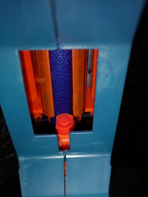

Also ich hab versucht den pusher mal länger zu machen, das war aber dumm
(siehe Bild).
Das voltage set dauert leider noch bis es da ist.
Der pusher ist viel zu beweglich nach oben und unten dadurch kommt er immer über die darts und kann die nicht nach vorne drücken.
Vllt. Bringt es ja was wenn ich oben den weg enger mache.

dein problem dabei ist, das der kopf nciht "optimiert" wurde, sprich: unten eine Schräge dran, das die darts quasi nach vorn rutschen können vor den pusher. Original ist das ja so angedeutet... allerdings ist das Wackeln da noch ein problem, das stimmt - und das kommt da hauptsächlich wegen dem Obenliegenden Cycle control.
sprich, ich werde mir da mal was einfallen lassen müssen, wenn ich da dann rangehe. noch ist die Turbine aber nciht auf der Liste der dinge, die ich machen wollte. aber danke für die Rückmeldung, das hilft schonmal etwas.

Ja schräge siehst,
Glaube das werde ich nochmal mit ne schräge versuchen, muss jedoch wirklich noch warten bis das voltage set da ist.
Der pusher hört bei dem kleinsten nicht gewollten druck auf zu pushen und man muss manuell gegend rücken.
Diese Art fehlermedlung ist schrecklich und verursacht soviele ladehemmungen.
Würde er dann einfach komplett zurück und neu pushen, würde es nicht zum stillstand kommen (in den meisten Fällen)
Vllt. Ist er bei mehr volt input etwas unsensibeler und er pusht dann vllt auch etwas stärker , das er nicht verlängert werden müsste.
