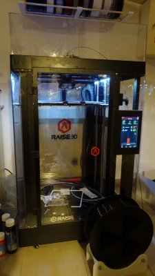

Ich habe momentan einen Raise N2Plus. Bauraum ist 12x12x24 Zoll (305x305x610mm) mit Dual Extruder und Bondtech V2 Extruder Upgrade Kit. Die auf dem Bild gezeigte Rolle unten ist eine 3Kg Rolle. Mal so als Grössenvergleich :crazy:
Angefangen habe ich mit einem Turnigy Drucker für damals 300$, den ich nach etwa 500 Betriebsstunden abgegeben/verkauft habe.
