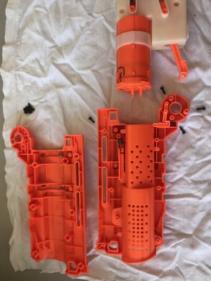

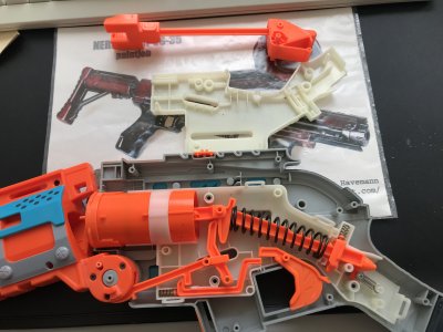

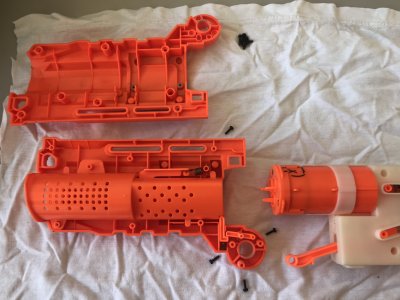

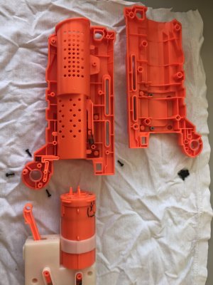

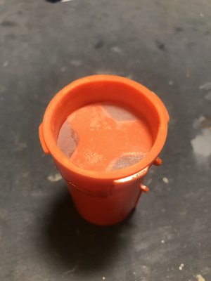

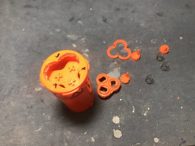

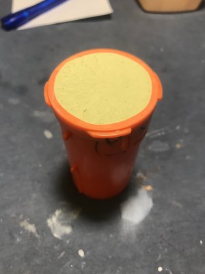

Vom WIP habe ich nicht wirklich Bilder. Die meiste Arbeit ging dabei drauf, die Trommel mit den filigranen Verzahnungen zum sauberen rotieren zu bringen.
Hat alles ewig gedauert. Beim Anpassen der Teile habe ich es einmal übertrieben und musste komplette neu starten. Zuviel Material abgetragen... Kopf->Wand
Auf der Suche nach günstigen Ersatzteilspendern bei mir in der Gegend, bin ich auf Sam von blastaway.eu getroffen. Hat mich riesig gefreut ihn kenne zu lernen.
Er hat mir eine verkauft.
Technische Veränderungen stehen im Brief.
Ich hatte neben dem Anschreiben noch eine separate Gebrauchsanweisung beigelegt.
@Kommandante : Am besten gehen dickere Pfeile, die du eine Weile in der Trommel lässt. Dann passen Sie sich perfekt an.
Die Tubes sind etwas enger gedruckt, um auch Standard Elite Darts gut zu verschießen. Diese sind leider etwas dünner.
Ich hoffe du bist fit was Paintjobs angeht und machs noch was schönes daraus. Wenn ja, lass es mich wissen. ;)
Auch wenn du noch Fragen hast. Schick mir eine PN. Viel Spaß mit deinem Wichtelgeschenk. Zeig es deinem Brunder!! :scifight:

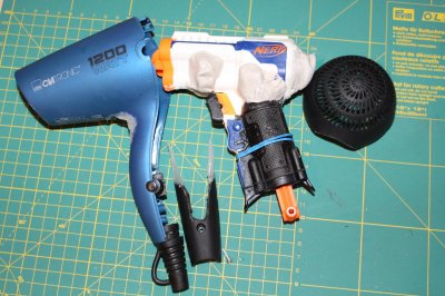

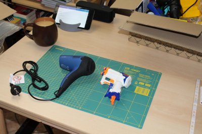

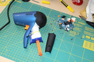

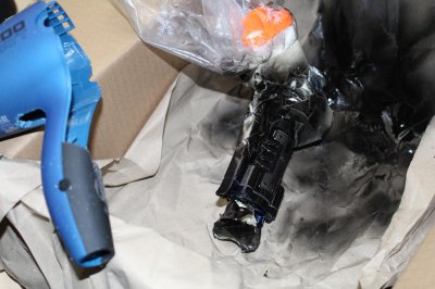

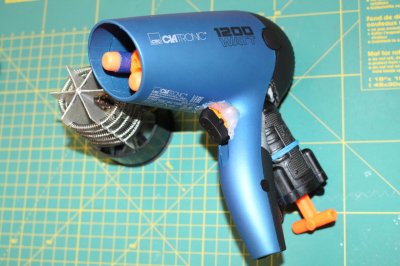

Der "Ciatronic FÖN" für @MolotovRocktail war von mir.
Nach etwas Foren-Stalking habe ich mich dagegen entschieden irgendeinen special paintjob oder was Larp-taugliches zu probieren, da scheinen seine Fähigkeiten doch deutlich über meinen zu liegen ... also dachte ich, ich zieh die originell-kreativ-Karte.
Die Idee zu dem batterielosen "Fön" kam mir irgendwann als Amazon mir alle möglichen Haushaltsgeräte an den Kopf geworfen hat.
Bin nicht komplett zufrieden mit dem Ergebnis, ich hab den Aufwand einfach massiv unterschätzt ... hatte ein volles Wochenende eingeplant, und musste noch 4 Abendschichten dranhängen ums zu einem akzeptablen Ergebnis zu bringen ...
Hab aber bei jedem Bauschritt immer und immer wieder getestet, dass die Triad ihren Dienst noch verrichtet! Plop!
Da die Triad keine Catchfeder hat, sondern dass über die Plastikverlängerung des Triggers im Griff realisiert wird, musste ich improvisieren ... gut gespannte Gummis erledigen das.
Da mir von Anfang an klar war, dass man da - um sie funktional zu halten - irgendwann auch mal Wartungsarbeiten durchführen muss, lag ein Hauptaugenmerk darauf dass der Blaster und der Föhn am Ende wieder zerlegbar sind.
Mit Isoband habe ich dafür gesorgt, dass die Epoxid-Knete am Blaster keine dauerhafte Verbindung mit dem Föhngehäuse eingeht.
Vermutlich habe ich beim Zusammendrücken dann nicht genug gedrückt, so dass die Abstände zwischen Föhn und Blaster zum Teil zu groß waren. Hab ewig dran rumgedrehmelt ums dann doch soweit zusammenzukriegen dass keine allzugroßen Spalte mehr da sind, vermutlich steht das Gehäuse dadurch etwas unter Spannung, was das Knarzen erklären würde.
Bis auf das zerstören des Triggerschutzes und das drangeklepte Epoxid ist der Blaster noch "Stock", Schrauben sind alle zugänglich geblieben.
Nach dem Kommentar von MolotovRocktail habe ich ein wenig die Vermutung, dass er die Gebrauchsanleitung nicht gelesen hat ... diese habe ich natürlich dem "Fön" entsprechend angepasst.
Insgesamt hätte ich alles gerne etwas glatter und passgenauer gehabt, aber da meine Werkstatt die Küche war, ich Vollzeit gearbeitet habe und den Aufand schlich tunterschätzt habe, hats leider nicht für mehr gereicht.
PS: Ich habe jetzt große Angst davor, billige China-Föhns zu benutzen ... die ausgeschlachtete Elektrik hat mir Albträume beschert!

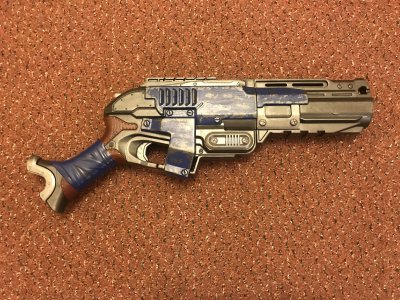

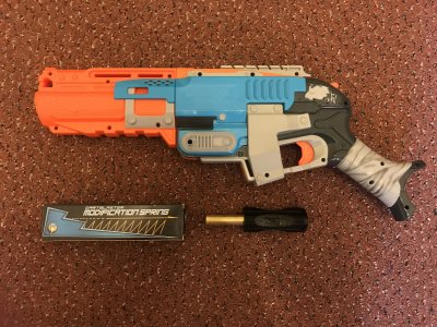

Der liebe @NIGHTHUNTER79 hat richtig geraten, für @Bmag 's Sledgefire bin ich verantwortlich.
In die BP Powershell wurde ein KS 140 Messingrohr eingepasst, auch eine BP Tuningfeder wurde verbaut. Entfernt wurde das Teil für den automatischen Hülsenauswurf (waagerechtes Teil im Gelenk / 3'er Hülse funktioniert nicht mehr) und die Abzugssperre ist auch rausgeflogen (um gefahrfreies Entspannen zu ermöglichen).
Die größte Aktion bestand im Entfernen und Umbauen des Luftmengenbegrenzers (AR). AR wurde ausgefräst und einePlatte eingesetzt um den Totraum mit Milliput aufzufüllen. Vom oberen Rand wurde 1mm abgeschliffen und eine Abdeckung aufgeklebt. Zum Schluss noch schön mittig ein 10 mm Loch gesetzt und fertig. (Hatte keinen größeren Bohrer, daher funktionieren auch keine 3'er Hülsen mehr).
So, dann noch hier und da ein bisschen Spachteln und Schleifen, Schleifen, Schleifen. Noch etwas Farbe, Maskierflüssigkeit, Trockenbürsten und 2 - 3 Schichten Klarlack und gut is.

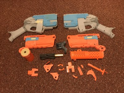

So, das wäre geworden wenn alles geklappt hätte^^
Erstmal ein fettes Danke an @xSchattenfluchx und @DerLuchs fürs printen!
Spoiler:
Ist nich vollständig, hab noch ein paar WIP Bilder daheim.
Eine Bigshock Mod Namens "Luckyshot"
Konzept:
-7 Schuss Hammershot Trommel Bigshock
Warum?:
7 Schüsse und kleinerer als eine Hammershot oder Strongarm
Mechanismus kurzgefasst:
ähnlich wie ne Maverick, konvertiert auf hammershot und löst durch komplett durchdrücken die bigshot aus.
In Real (V1 davon):
Trommel drehte sich ordentlich beim durchdrücken, Schuss mit getunter feder war beeindruckend.
Leider ist mir der Abzug ne Woche früher durchgebrochen, besser passiert mir das als dem zu Wichtel-Partner..
Hat leider nicht mehr mit der Zeit gepasst, aber ich seh mal zu ein funktionierendes Print-Set in den Nächsten Wochen zu veröffentlichen.
Danke nochmal für den Ersatz-Wichtel @SirScorp!
Das war sehr schön und die Hülsen werden noch für andere Projekte benutzt^^
