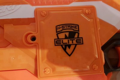

Das Batteriefach mit Magneten zu verschließen ist tatsächlich eine praktikable Lösung: Ich habe 8x3mm Neodym Magnete auf Ebay bestellt, einer davon mit der originalen Schraube am Blaster verschraubt, den anderen am Deckel mit Sekundenkleber angeklebt. Man muss nur vorher die Vertiefung im Deckel absägen und gerade schleifen, dass er wieder bündig sitzt.
