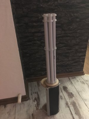

Grobbau des Hauptkorpus für meine Minigun steht. Muss jetzt noch das Kugellager für den Lauf einbauen und diesen nochmal um 10 cm kürzen dann kann alles schön gespachtelt werden. Danach widme ich mich der Elektrik ;)
Ich bin mal auf das Endergebnis gespannt, vorallem auf den Praxistest. Wird die Gattling eigentlich voll funktionsfähig - sprich kann die anschließend richtig feuern? Wie machst Du das eigentlich mit der Munitionszuführung? So oder so verspricht dein Projekt schon jetzt ein ordentliches Dartgewitter :wuhuu:

Wenn alles klappt sollte die wie in "echt" funktionieren;) Ja die Munizuführung ist schon fertig gebaut muss sie nur noch anbauen. Sie
Ist aber nix außergewöhnliches. Halt was funktional ist und ins Design passt. Werdet ihr aber noch alles sehen. Ich sag nur es wird definitiv keine Kette! Viel zu anfällig und kostenintensiv. Ich lass mir richtig Zeit bei der Sache. Da wo ich jetzt bin waren schon echt viele Probleme die gelöst werden mussten. Ansonsten hätt ich den Blaster schon in die Tonne kloppen können! Und ich hab noch nicht mal mit der Verkabelung begonnen!:) hipphipphurra

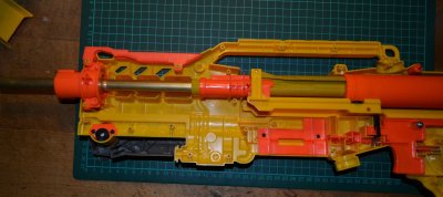

Messing eingehämmert, nach reichlich testen eine 4Victoryfeder als ausreichend empfunden
Messing eingehämmert(pro Lauf ca.2,5cm),stärkere Feder gefunden(kein Plan aus welchem Blaster die stammt)Leistung ist jetzt angemessen
so jetzt reicht es erstmal
4.215
wie lang ist denn das messing in der kik revenge? das sieht aus, als hast du da gleich eine halbe dartlänge oder sogar länger drin.
4.959
eigendlich ist das jetzt genau Nerfdartlänge, der Zylinder ist kürzer als bei Nerf. aber ich hab hier ja noch einen kaputten den werd ich zersägen und drüber stecken
4.215
ah, stimmt. die kik darts sind ja ein gutes stück kürzer. da hätte ich auch drauf kommen können, hab ja selbst welche hier :D
4.959
jup, aber ich bin schon seit Tagen wieder "im Geschäft". Die ideen hatte ich tatsächlich als ich krank war :)
