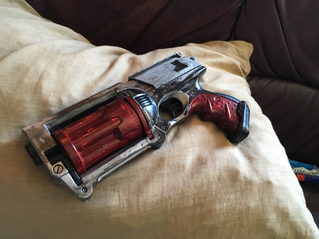

Mein erster paintjob, In zwei Tagen gemacht. Als erster Versuch, und als Sprühdosen-Anfänger dürft ihr mir gern sagen was alles scheiße aussieht:)
Ich hab mir eine von zwei Mavericks zum üben auserkoren.
Schießen tut sie noch ganz gut - AR raus, o-Ring getauscht und mit Silikon-Öl abgedichtet.

Also das Silber sieht gut aus^^ aber das Rot an der Trommel scheint nicht so gut geklappt zu haben...
Mir scheinen da einige farbnasen zu sein. Wolltest du die Farbe deckend haben oder ist es absicht das die Farbe drunter durchschimmert?
Falls dus deckend und gleichmässig wolltest, musst du dünnere Schichten sprühen..
15
Beides wahr. Ich habe das Rot wohl etwas zu rasch auf den Primer gesprüht, da gab es einige Läufer.
Zuletzt mochte ich dann das etwas ungleichmäßige.
Könnte aber deutlich besser sein.

Also auf den ersten Blick hab ich nur die etwas zu hellen stellen auf der Trommel bemerkt, aber wo die Lacknasen angesprochen wurden sind auch diese mir aufgefallen.
Ich hab es bei Plastikteilen noch nie versucht, aber mir wurde es für die Alu Teile bei meinen Koptern empfohlen, Teile bei niedrigster Stufe für 5 Minuten ind den Backofen sollten dann so 50-60° sein, dann trocknet die Farbe beim sprühen schnell an und läuft nicht so leicht weg. Ich weis aber nicht ob das Plastik der Nerrf das aushält, aber wenn die mal 2h drausen in der Sonnel liegen, sind die sicher kaum kühler. Anderer Tip war nen Fön mitzunehmen und dann alle KarateKid immer abwechselnd, sprühen, Föhnen, Sprühen, Föhnen.
4.223
komisch, was ihr immer so für spezialmethoden habt ^^
meine letzten lackierarbeiten habe ich auf dem (geschlossenen) balkon gemacht, auf dem es zu der zeit noch ziemlich kalt war.
die farbe ist trotzdem fest und trocken geworden und nicht verlaufen oder so.
4.370
Tun sie nicht!
Außerdem bekommst du eine glattere Oberfläche wenn sich der noch feuchte Lack durch die Oberflächenspannung selbst glattzieht.

@OneDart'sMissing Ich würde die Trommel noch etwas silbern drybrushen, ansonsten ist es für ein Erstligswerk ok. Meins war um Längen schlechter :D
