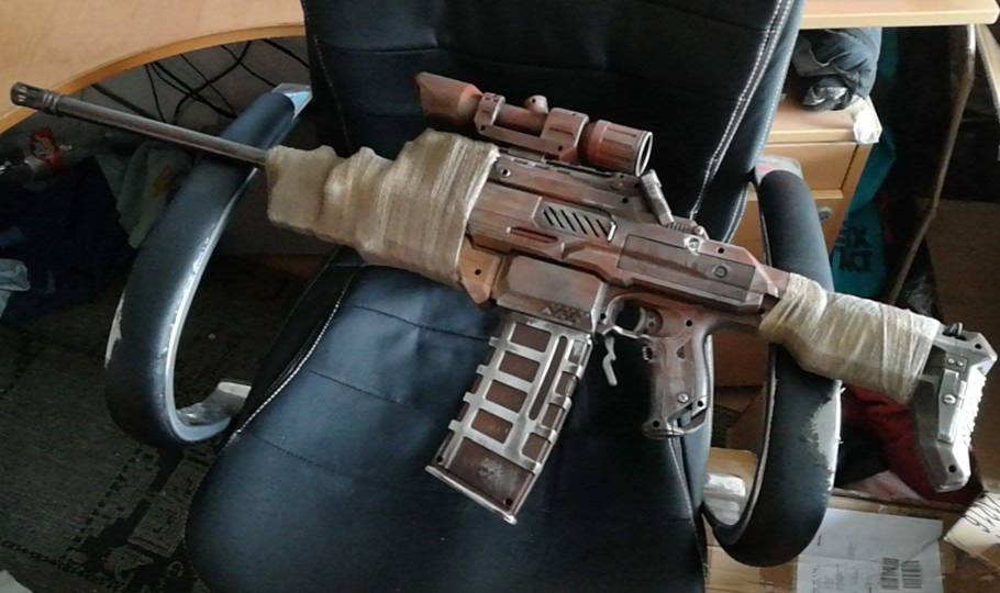

Heute wird mal das Scope gedruckt...
Das Gaffa ist präventiv: Die Teile sind sehr lang und es hat mir schon Bauteile
von der Platte gefetzt...

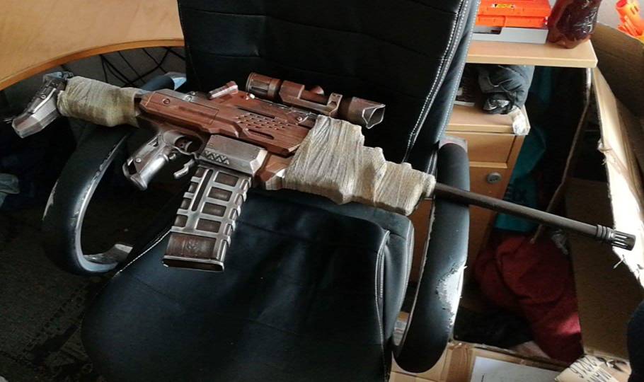

So sieht es jetzt aus... den Rest hab ich erstmal gelassen, ehe mir der sch.... Aufkleber den gesamten Lack runter reisst. Die Fehlstelle ist auf dem Bild trotz Reparatur noch deutlich zusehen. Ausserdem ist jetzt dort eine Lücke... es hat nicht zufällig jemand einen -idealerweise- unpolitischen, netten Aufkleber für mich über? ;)

ganz geil, cool wär's vielleicht noch den kamera aufbau runterzusägen um das gewehr etwas schlanker zu machen. (vorrausgesetzt die kamera ist nicht mehr in betrieb)
12.088
... cool wär's vielleicht noch den kamera aufbau runterzusägen ...
Der lässt sich weitgehend einfach "entnehmen", ist quasi nur zwischen den Shellhälften eingeklemmt. Das Loch müsste dann nur mit einer Platte verschlossen werden.
(Meine persönliche Meinung hält das im Übrigen für Quatsch, da hätte man ja auch gleich einen Modulusblaster nehmen können :p)
Ich find der Schaden gibt dem Teil auch was, als hätte man damit schonmal einem Gegner eins übergezogen.

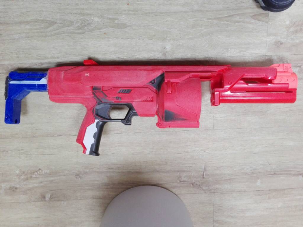

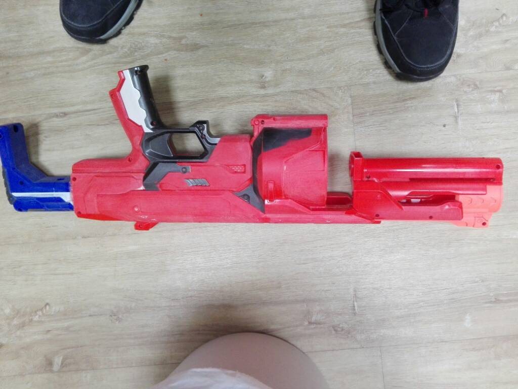

Wirklich gebastelt hab ich noch nicht, nur mal die "Anprobe" verschiedener Teile gemacht...
Das PMAG ist für Stefans, deswegen geht der Ladepröppel (noch) nicht wieder zurück. Was mich definitv nervt ist das Restrohr für die Stativbeine aus dem vorigen Leben der LS. Das muß ab. Ansonsten liegt sie ganz angenehm in der Hand, finde ich.
Einen Pumpgriff will ich übrigens nicht, ich mag die Pumpbewegung bei Blastern generell nicht.
Die da hatte niemals Beine, das fand ich auch seltsam, warum sie den KUnststoff dort nicht einfach haben zugemacht.
