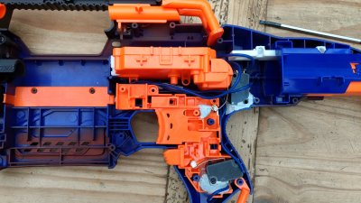

Muss ich bei der Rapidstrike den 2 Stage Trigger nehmen? Oder kann ich die Verkabelung so legen, dass mit dem Rev.Trigger die Flywheels maximal auf Touren kommen?
12.073
Meinst Du die langsamer laufenden Flywheels, wenn man nur den Rev Trigger drückt?
Dazu muss an der kleinen Platine der Trigger-Einheit in der Nähe des Pusher-Switches nur ein Kabel umgelötet werden.
De-solder the left end of the yellow wire from where it is and solder it back on top of the red wire that comes in from the positive battery. This will disable the mechanism that causes the flywheels to be slow at first. In the pic below, I've circled the end of yellow that you want to de-solder and where you want to put it instead.
Quelle: http://forums.humansvszombies.org/index.php?topic=13111.0
dermam
1.501
zu viele
Eigentlich will ich das ganze Teil komplett entkernen und (wie immer) alle unnötigen Locks rauswerfen. Dazu zählt halt auch das, meiner Meinung nach, unnötige 2 Stage System. Die Flywheels sollen laufen wenn der Rev Trigger gedrückt wird und gut, unabhängig vom Abzug.
Aber es hätte könnte sollte möglicherweise ja sein, dass ein mir noch unbekannter Omega-13 innerhalb der Elektronik das verhindert.
Aber ein Kabel umlöten bekomme ich dann noch hin :D
Danke.

@dermam. Habe hier ein Bildchen von meiner offenen RS. Kein 2 Stufen System. Alles raus was nicht niet und Nagelfest ist
dermam
1.501
zu viele
@TK99699
Das sieht sehr sehr sauber aus. Leider fehlen mir detaillierte Fotos der (aller) Lötstellen um es zu reproduzieren.
Neat Job!
