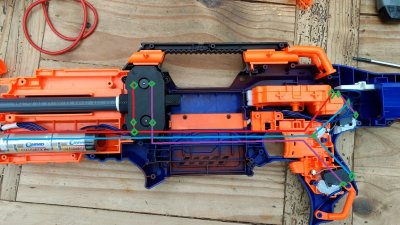

Hier RS Verkabelung mit Lötstellen.
Achtung: Drehrichtung der Motoren checken (aber das wisst Ihr ja)
Wie einige schon bemerkt haben, ohne extra Schalter für die Pusher 0-Stellung.
Läuft bei mir prima so.
Wer die Puscher 0-Stellung braucht, muss halt einen Schalter mehr unterbringen.

Merci. Jetzt muss ich den ganzen Rotz nur einmal gedanklich umdrehen, da die Stromversorgung bei mir ja aus dem Griff kommt.
Aber aufpassen das beim umdrehen die motoren nicht rückwärts laufen ;)

Medium 34077 anzeigen Hi, der rechte freiliegende nupsel in der Mitte an der Abzugseinheit der rapidstrike, den hatte ich mit dem weißen Kabel verbunden links ganz unten über einen Schalter. Das funktionierte kurz, der pusher bewegte sich. Jetzt nicht mehr. Die Motoren laufen nach wie vor. Gibt es einen thermo resistor irgendwo? Oder weiß jemand ein anderes Problem woran das liegen könnte? Es ist alles original, nur Magazin und wartungsklappe sind die locks ausgebaut, betrieben mit 3 x 3,7 Volt lipos
darkegon
482
Warum auch immer geht der pusher an, wenn ich vom linken untersten zu dem ganz rechts orangen Kabel überbrücke,da könnte ich also auch den pusher Schalter anschließen?
Wundert mich halt nur da es vorher mit dem anderen mittig rechts geklappt hat,der ist jetzt komplett tot. hab ich evtl in der grünen Platine eine Verbindung verbrannt durch zuviel löthitze?

Hi. Ist da nicht unter der Platine noch ein Thermistor ? Bin mir fast sicher. Aber ich hab ja auch alles raus geworfen.

Ich dachte wenn der pusher vorne ist kann ich das magazin nicht wechseln da es nicht komplett bis oben schiebbar ist, oder habe ich da einen Denkfehler?
4.210
probier es vorsichtig aus.
das problem dürfte eher sein, dass ein volles magazin den pusher nach oben drücken könnte.
11.474
Genau das ist das Problem!
Der Pusher könnte beschädigt werden beil Laden... viele Personen haben keine Probleme... aber Sicher ist man halt nie...
12.073
Das mit den vielen Kabelchen ist genau der Grund, weshalb ich immer erstmal alles rauswerfe und dann von Grund auf mit passenden Komponenten wieder konstruiere.
Zumal wir heute Abend in einem Thread die Verkabelung der Rapidstrike (mit passenden Mikroschaltern) nochmal schön klar und sauber aufgeschrieben haben :) https://blasted.de/threads/rapidstrike-neuverkabelungs-probleme-blastersmith-kit.6201
(Man muss auch nicht zwingend das Blastersmiths-Kit nehmen. Die Mikroswitches lassen sich auch in die originale Abzugseinheit einsetzen.)
